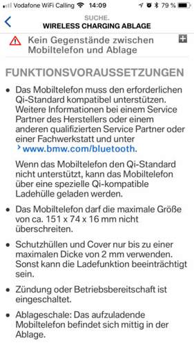

Ergänzend möchte ich noch fragen, ob nur bei eingeschalteter Zündung bzw. laufenden Motor gelasen wird. Weiß das jemand?
laut BA reicht Zündung
