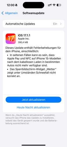

Passt nicht 100% hier rein aber habe eben nen Bericht gesehen, dass das iPhone 15 nicht Wireless geladen werden sollte in aktuellen BMW Modellen. Es soll ein Softwareupdate seitens Apple folgen. Beim Laden kann der NFC Chip beschädigt werden. Bevor ihr euch das gute Stück grillt wartet lieber auf das Update.
Mein 15 Pro macht keinen Stress. Weder beim Wechsel des Digital Key noch beim Verwenden als Schlüssel und auch nicht beim Laden (immer in der Ladeschale). Das vorherige iPhone schaltete sich auf langen Fahrten auch mal ab, das hatte ich am 15 Pro noch nicht.
Da gibt es einen Bug, der den NFC stilllegt: https://stadt-bremerhaven.de/.../
Scheint erkannt und hoffentlich behoben
