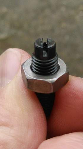

Hatte der Originalmotor vom General damals auch, als er zu mir kam. An 0.5 mm erinnere ich mich noch. Ist danach trotzdem noch 14 Jahre gerast wie irre. An den Ventilen selbst war nix, ich hab nur zwischendurch mal die Kipphebelwelle rechts gewechselt, weil eine Stößelstange am Schutzrohr anschliff.
Beim Ersatzmotor hatte ich neue Schrauben reingemacht, als ich ihn präparierte. Vorm MKT hatte ich ihn ja nochmal draußen und bei der Gelegenheit nachgestellt, da war schon gut ein Zehntel gekommen, nach ca. 6 bis 8 Tankfüllungen. Die Schrauben haben sich etwas eingearbeitet. Ich hoffe, der Verdichtungsprozess endet dann mal.

Waren das originale Schrauben ?
Die Reprodinger sind ja oft grenzwertig weich was man so liest.
@Vari: von VW waren die nicht. Man bemüht sich ja immer, nur Qualität zu kaufen. Was dann aus der Tüte kommt, sieht manchmal schon fragwürdig aus (siehe Bild).
Meinst Du, es wär besser, die auszutauschen?

Schraube
Nen Span.......
Wenn das Spiel sich dauerhaft verändert würde ich drüber nachdenken.
Gebrauchte hab ich noch einige,da könnten wir die besten raussuchen wenn welche brauchst.
