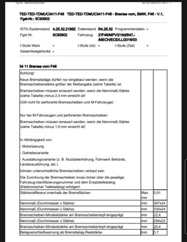

Also, ich war auch nicht untätig und hab die Reparaturanleitung besorgt von Bmw aus ISTA.
Die Scheibe vorne hat 22,5mm, ich hab nochmal nachgemessen, mit Meßschieber und 2 x 10cent Münzen. Die Scheiben habrm 307mm durchmesser, mindestdicke eingraviert auf dem Bremsscheibentopf: 22,4mm (Dicke bei der noch beläge gewechselt werden dürfen).
Nennmaß ist 24mm. Scheiben müssen erneurt werden wenn: nennmaß - 2,4mm, also 24mm - 2,4mm=21,6mm
Also hab ich noch 0,9mm Restbelag an den vorderen Scheiben. Siehe Anhang.
Ich hab 100000km mit den scheiben gefahren und hat 1,5mm dicke runtergeholt. Also hab ich noch etwa 70000km vor mir bevor die scheiben neu müssen. Frage ist ob die Beläge mitmachen, die hab ixh schon mal getauscht und wenn die runter sind dann ist die scheibe unter der mindestdicke von 22,4mm.

@born_hard schrieb am 1. April 2022 um 10:18:09 Uhr:
Servus born_hard,
also ich sehe das nicht so, ich verstehe die 22,4mm als „Mindestmaß“, darunter müssen die Scheiben definitiv getauscht werden.
Gruß Heinrich
Halll Heinrich,
Dann lies mal den 2 Satz in meinem Anhang.
Da steht Scheiben müssen getauscht werden wenn Nennmaßstärke minus 2,4mm erreicht ist.
