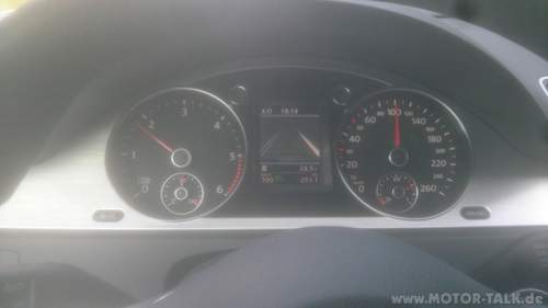

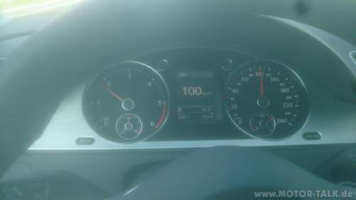

So, habe heute nochmal GRA und Anzeigen verglichen und kann kein Problem feststellen.
Tmp-dsc-09581751764306
Tmp-dsc-09602122928913
Die Tachonadel steht doch aber nicht auf 100?
Doch, tut sie. Das ist ein "Perspektivfehler", habe "von links" fotografiert. Okay, vielleicht 100,5 ... 😉 Wenn ich das als störend empfände, würde ich das KI öffnen, die Nadel abziehen und 0,5 mm versetzt wieder aufstecken.
Übrigens, die der Fahrzeugelektronik bekannte "tatsächliche Geschwindigkeit" gem. Info vom CAN-Bus (das ist auch die Quelle für den Tacho, stimmt mit GPS-Messung überein) beträgt (bei meinem Passat) bei "Tacho 100" 95 km/h. Die Voreilung ist insofern auf 5 km/h "eingestellt".
