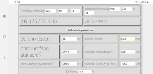

Nein das gibt kein Problem mit der Betriebserlaubnis, ich habe früher immer sehr extreme Rad/Reifenkombinationen gefahren, daher kann ich sagen das bei kleineren Rädern im Umfang eine Tachoabweichung von maximal +5% zulässig ist.
Andersrum ist es nicht zulässig mit größeren Umfang der Räder. Möchte man von dieser Norm abweichende Räder montieren muß zwangsläufig eine Tachoangleichung gemacht werden.
Falls sich jemand ein Bild über die Tachoabweichung machen möchte, einfach Reifenrecher in die Suchmaschine eingeben.
Ich habe gerade im Reifenrechner meine Bereifung mit der Orginalbereifung in 205/60-16 verglichen und dabei festgestellt das diese einen noch kleineren Durchmesser haben als meine.
Damit sollte das Thema erlöschen der Betriebserlaubnis wohl vom Tisch sein.

@ts-6 schrieb am 5. November 2019 um 19:10:30 Uhr:
Der Unterschied zur 16Zoll Variante ist hiernach ja nur minimal.
Bei 18" macht der Unterschied von 45er Reifen zu 40er im Umfang 7,1 cm aus. Die Tachoabweichung beträgt rechnerisch 3,4 %. Hinweis im Reifenrechner: "Bei einer Änderung des Abrollumfangs von mehr als –2,5 % und mehr als +1,5 % ist eine Kontrolle und eventuell Tachoangleichung nötig" .

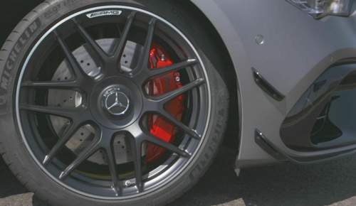

Hallo Leute,
ich suche Alternativ zu AMG Felge, Felgen mit Deckel wo man die Schrauben nicht sieht.
(so wie diese hier)
Habt Ihr eine Idee welcher Hersteller sowas hat und welches Model fuer die B-Klasse zulaessig ist?

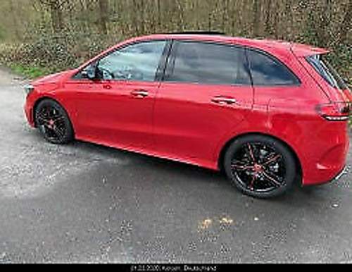

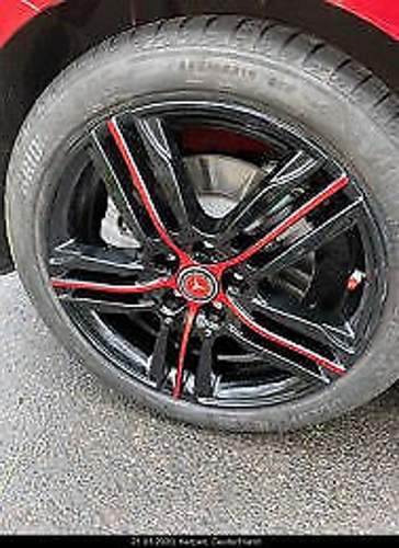

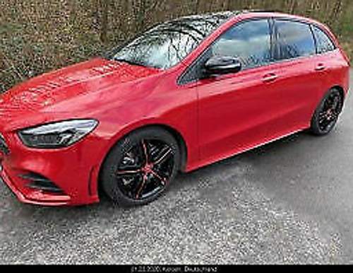

So, Winterräder sind weg, habe nun meine neuen Sommerräder :-) Also mir gefallen Sie 😁
Schöne Farbzusammenstellung Barbara. Mir gefällt es sehr gut.
Ich wünsche dir weiterhin viel Spaß und immer eine gute Fahrt mit deiner Red Lady.
