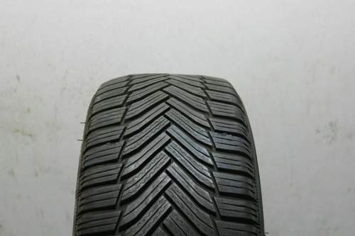

Es geht nicht um die Profiltiefe von 1-2mm, sondern um den Abrieb von 1-2mm.
Bei Ebay sind massenweise Alpin 6 drin, die mit ~6mm schon erhebliche Lamellenverluste aufweisen.
Das Bild mal als Beispiel.
Da kann man sich die obere Lamellenstruktur auch sparen und gleich die fette Lamelle im Stile des CC als Optik nehmen.
Michelin Alpin 6
Dann wäre man eventuell bei Schnee vielleicht schlechter. Die Lamellen können sich neu ja noch verzahnen...
Richtig. Neu.
Und 6mm sind für mich noch relativ nah am Neuzustand.
Da stellt sich mir die Frage, warum Michelin für schätzungsweise sagenhafte 2mm den Aufwand betreibt, zwei verschiedene Lamellen-Typen zu nutzen, wenn man die eigentlichen Hauptlamellen auch bis auf 4 oder gar 2mm hätte nutzen können und die Notreserve erst dann zum Vorschein kommt.
Über genau diesen Reifen gab es doch den von Michelin beauftragten Test der bewiesen hat das dieser Reifen bei 2mm besser als die Konkurrenz ist. Zumindest in 2 Disziplinen, mehr wurden nicht angegeben.
Alle getestete Reifen sind da auch mit niedriger Profiltiefe abgebildet, der A6 sieht da schon stark nach CC aus. Bei Nokian und Bridgestone sind die Lamellen kaum noch zu erahnen, bei Dunlop und Goodyear immerhin noch deutlich sichtbar.
Warum Michelin den Aufwand betreibt? Für gutes Abschneiden in Reifentests? Wobei der A6 schon einige mittelmäßige Ergebnisse bei Schneetests eingefahren hat.
