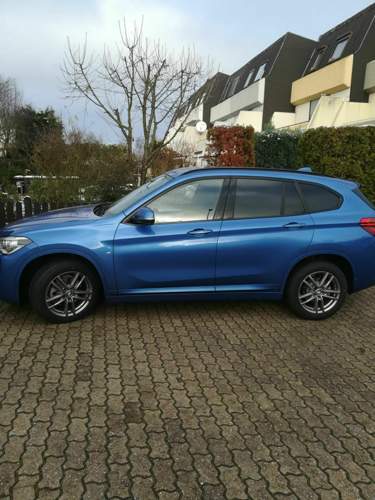

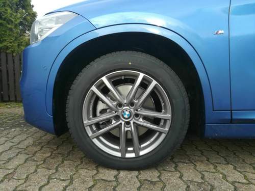

Genau deswegen habe ich mir die Rial X10 Felgen (Metal-Grey) gekauft. Da habe ich die Schneekettenfreigabe mit 205er Bereifung.
Img-20171202-100823
Img-20171202-100859
