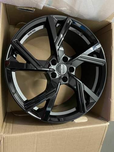

Hier übrigens mal meine 20er Winterschuhe für den SB ab Februar.
In der Elektobucht habe ich vor gut 2 Wochen für Original-Audi Sensoren (neu) auch „nur“ 130 Euro bezahlt.
Und wie ich schon schrieb: der Wagen hat direkt nach dem Losfahren gemerkt, dass Räder ohne Sensoren verbaut sind, und hat mich gefragt ob der Luftdruck ok ist und ob er diese Information speichern soll. Es scheint also so zu sein, dass er auch mit Rädern ohne Sensoren klar kommt... vllt kann das ja jmd bestätigen.
