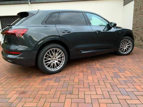

.jpg
So endlich ein Foto :p

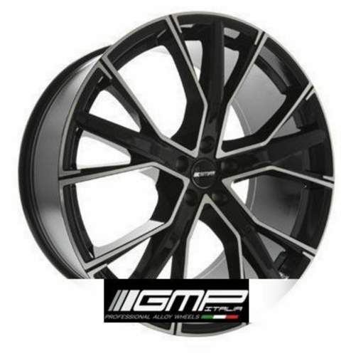

GMP gibt für die Felge an, dass sie wintertauglich sei:
https://www.gmp-felgen.de/felgendesigns/angel-black-diamond/
Bei glanzgedreht bin ich mir ein wenig unsicher bzgl. Winter. Was meint ihr?
Wenn die glanzgedrehten noch eine vernünftige Schicht Klarlack haben sollte das schon passen.
Ohne ist es dann kritischer. Wer in Regionen wohnt, wo sowieso nie gestreut werden muss, kann natürlich dieses Risiko eingehen.
@xpla schrieb am 3. Dezember 2020 um 11:03:04 Uhr:
Wenn Sie das angeben wird es auch so sein. Wenn nicht, ist der Hersteller in der Haftung - von daher.
