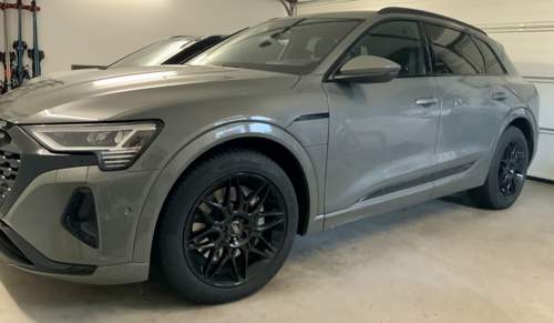

Jetzt bin ich auch mit Winterreifen unterwegs & der Schnee kann kommen :-)
Gestern habe ich auf WR umgerüstet.
Die passende Schönwetter-Lücke genutzt
