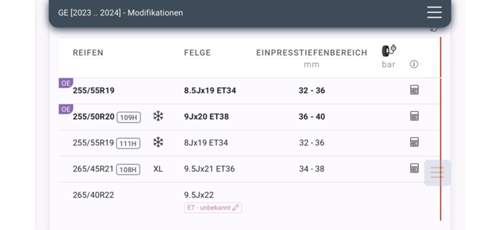

Darf ich auf den Original Felgen 21 Zoll mit Winterreifen Fahren?
In der EEG sind diese nicht extra aufgelistet. Die anderen Größen schon.

Welche Größe hast du denn für den Sommer konfiguriert? Nur die stehen glaube in den Papieren. Mit entsprechend angepasster Reifengröße, kannst du dann auch andere Felgengrößen fahren. Wichtig ist aber, dass die Felge das Auto auch tragen kann. Also die Traglast der Felge muss passen.
Ich hab als Sommerfelge z.B.9,5Jx22 Zoll Felgen mit 265/40 Reifen und als Winterfelge 20 Zoll mit 265/50. Ich wollte für den Winter ein bißchen mehr Gummi für mehr Offroad Grip.

Hab 10 Speichen Rotor 21“ 265/45 für den Sommer
Dann kannst du die selbe Größe auch im Winter fahren oder auch etwas schmaler, als 255er.
Das müsste der Felgenhändler deines Vertrauens aber wissen und eben das Gewicht berücksichtigen.
