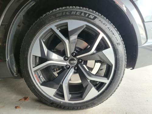

Also mein e-Tron S hat heute auf die originalen Audi 21 Zoll einen Michelin Pilot Alpin 5 SUV kn 285/40 R21 109V bekommen.
Produktionswoche der Reifen 2222 bzw. 2522
Winterreifen
