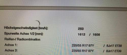

@tropin lass dir von deinem Verkäufer VORAB die COC oder eine Kopie davon schicken, da stehen alle für EXPLIZIT DEIN Fahrzeug zulässigen Räderkombinationen drin...
habe besagtes papier erhalten, der reifen scheint nicht aufgeführt zu sein. wenn ich euch richtig verstanden habe passen sie trotzdem, müssen aber vom tüv eingetragen werden. korrekt? wie lange dauert sowas und wie teuer ist es?
gruß
Schau nochmal auf die letzte Seite von der CoC, da stehen alle weiteren Kombinationen drin.
habe ich. auch dort ist keine et33 felge aufgeführt.
Nein.
Wenn dann musst du die abnehmen lassen.
kostet? dauert? zu erwartende probleme?
