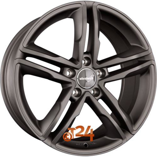

Meine Winterreifen:
Felge: WH11 Titanmatt
Reifen: 255/35R20 Dunlop Winter Sport 3D bis 270Km/H
Preis: ca. 1920.-€ inkl. Montage
Werden nächste Woche montiert.

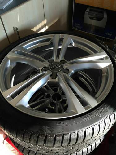

ich habe mir für den Competition den ich im Dezember bekommen werde, jetzt das Komplettwinterrad vom S6, also die 5-Parallelspeichen-Stern-Design Felge 8,5 J x 20 mit Reifen 255/35 R20 Dunlop 3D bei einem nicht Audi Händler günstig und nagelneu gekauft. Reifen und Felgen sind vom Maß und der Einpresstiefe absolut identisch mit der Sommerbereifung die der Competition ab Werk bekommt. Der einzige Unterschied ist das Design der Felge. Nun sagte man mir beim Audi Kundenservice: "Stand heute ist, daß sie diese Felge auf dem A6 Modell 2015 nicht ohne weiteres fahren dürfen, weil sie auf dem Fl A6 noch nicht getestet wurde und deshalb von Audi auch nicht freigegeben ist". Aber es muss doch eine Felge mit den identischen Maßen in den COC Papieren stehen, weil der Wagen so ausgeliefert wird. Ist denn dann das Design der Felge und die Art der Bereifung also Winter bzw. Sommer nicht egal, solange die Maße absolut identisch sind? Was soll ich davon halten? Im schlimmsten Fall Einzelabnahme, weil passen müssen sie doch? Oder ist das Fl einfach noch zu neu und es wird sich im Laufe der Zeit alles von alleine regeln?
MfG,
Koifan2004
Ich denke du meinst diese hier (siehe Bild).
Die habe ich mir auch für meinen bestellten Competition gekauft der 02/15 fertig sein soll.
Hoffe bis dahin klärt sich das, kann das gar nicht ganz glauben das man diese nicht fahren darf :-(
Img-2514
@seppelsts schrieb am 5. November 2014 um 17:04:41 Uhr:
Ja genau diese. Ich warte jetzt einfach was in dem COC Papier steht und zur Not lasse ich sie Tüv abnehmen. Aber es ist schon unlogisch wenn alle Maße zu Sommerbereifung identisch sind. Und wenn ich den guten Mann von der Kundenbetreuung richtig verstanden habe, dann darf das VFl Modell sie fahren!?

Aber diese besagte Original Audi Felge soll ja weder eine Freigabe für den Sommer noch für den Winter haben, ausser auf dem S6
Macht euch nicht verrückt. Wenn euer Horch ab Werk mit Rädern in 255/35R20 auf einer 8,5Jx20" ET45 Felge daher kommt, dann ist diese Größe auch defintiv in den CoC-Papieren drin. Die S6-Räder sind identisch groß und die Felgen müssen ja zwangsläufig mindestens die Traglast besitzen, wie die des A6.
Es ist auch so, dass es völlig egal ist, ob man in jener Reifengröße dann Sommer- oder Winterreifen draufmacht! Wenn euch ganz mulmig ist, dann mit Traglastbescheinigung (gibts bei Audi) der S6-Felge zum TÜV und Einzelabnahme machen lassen. Aber wie gesagt, dass wird bei den Originalrädern mit o.g. Randbedingungen gar nicht notwendig sein.
