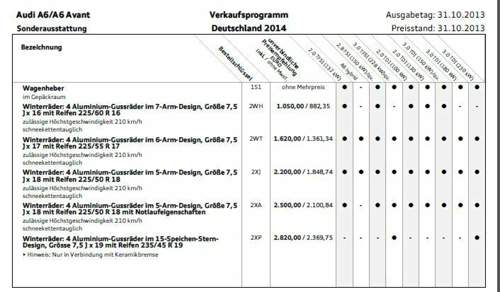

Wenn man sein Auto jetzt bestellt und es im Winter ausgeliefert wird und es im Werk abholt, wie macht Ihr das mit den Rädern ? Winterreifen direkt aufziehen lassen und die Sommerreifen dann ??
Timo
wenn Du SR und WR bestellst werden Dir bei Werksabholung im Winter schon die WR montiert, damit Du nicht direkt auf SR im Schnee rumheizt.
bei bestellten Sommerfelgen montieren Sie Dir im Winter aber kein Wintergummi auf die Sommerfelge

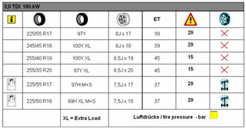

für die 3.0 TDI (150 und 180 kW) sind u. a. folgende Räderkombinationen im Winter freigegeben:
7,5 J x 17 ET 37 mit Reifen: 225/55 R17 97H
7,5 J x 18 ET 37 mit Reifen: 225/50 R18 99H XL
Genau die selben Kombinationen sind auch beim 2.0 TDI (140 kW) freigegeben. Somit sollten Deine alten Winterräder 1:1 passen.

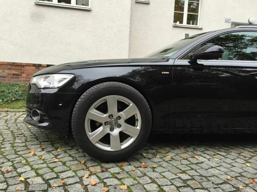

habe heute meine winterräder von audi bekommen, die ich noch nicht gesehen hatte - waren eingelagert.
werde diese aber verkaufen.
es sind : Winterreifen MICHELIN 225/55 R17 97H ALPIN A4 AO mit 7,0-7,3mm
habe ein Rad mal ans auto gestellt;)
ich will lieber die 255/40/19
Rad
Davorgestellt zur Ansicht

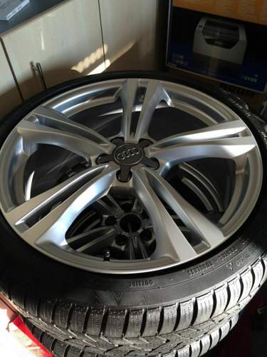

Hab grad noch fix Pirelli Sotte Zero 3 Winterreifen in 255/40 R19 100V bestellt, obwohl das Auto dazu erst in 3 Monaten kommt. Konnte aber nicht widerstehen, weil es bis heute bei Ebay noch mit Gutscheincode "CWINTER14" 10% auf Winterreifen gab.

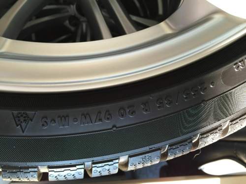

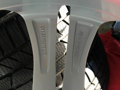

wer kann mir denn wohl beantworten ob ich diese Räder als Winterräder auf meinen bestellten VL Competition fahren darf?
Sind Org. Felgen vom 4G mit 255/35/20 97w.
Gleiche Reifengröße habe ich als Sommerrad mit der Rotorfelge bestellt.
darfst du....
nur halt ohne Schneeketten...*lol*
:D
@combatmiles schrieb am 8. Oktober 2014 um 22:04:22 Uhr:
darfst du....
:D
Super...da bin ich ja beruhigt.
Nicht das ich damit noch Ingolstadt fahre und die mir die Räder nicht drauf schrauben. ??
in deinen Papieren stehen die 20 Zoll Rotor ab Werk mit den identen Specs drin, also alles easy.. und original Räder sindes ja auch noch...
Für ganz Ängstliche kann man sich ja z:Bsp sowas von Audi holen:
7,5 J x 17 H2 ET37: 4G0 601 025 L
7,5 J x 18 H2 ET37: 4G0 601 025 M
8 J x 17 H2 ET39: 4G0 601 025 A, 4G0 601 025 AG, 4G0 601 025 AE
8 J x 18 H2 ET39: 4G0 601 025 D, 4G0 601 025 AD, 4G0 601 025 Q, 4G0 601 025 AF
8,5 J x 19 H2 ET45: 4G0 601 025 E, 4G0 601 025 R, 4G0 601 025 S, 4G0 601 025 BS
8,5 J x 20 H2 ET45: 4G0 601 025 G, 4G0 601 025 T, 4G0 601 025 AC, 4G0 601 025 J
-cid-2-072200e80721fe7c0047d805c1257c27
-cid-2-07220584072203180047d805c1257c27
Reifenfreigaben

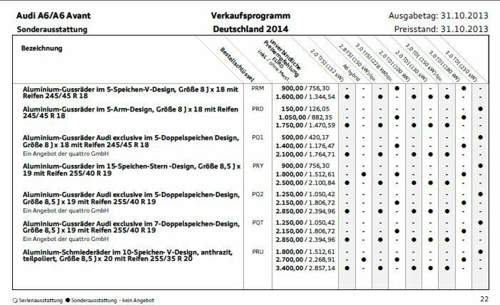

hole meinen Daily Cruiser (A6 Avant) nächste Woche in Neckarsulm ab. Dieser steht dann auf den 20 Zoll Sommerräder. Da der Winter vor der Tür steht, schaue ich mich aktuell nach Felgen ob. Ich würde gerne die Felgen kaufen.
Passen diese trotz 0,5 Zoll breiterer und 8mm kleinerer ET auf den A6?
