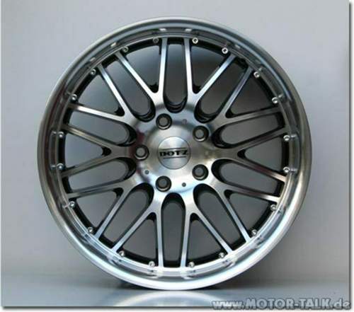

Habe letzte Woche meine Winterräder bestellt beim Händler um die Ecke ( Reifen Reiff )
8 x17 Dotz Mugello mit 225/45/17 Dunlop Winter Sport 3D 94 V
1160.- Euro mit Montage und Reifenpilot

Guter Preis und schöne Felge. Allerdings ist die für den Winter doch viel zu schade und lässt sich auch sehr schlecht reinigen. Ich bevorzuge da mehr ein einfaches Design.

Der polierte Rand und die Stirnfläche der Speichen läßt sich recht gut reinigen, der Rest ist schwarz lackiert. Zu schade hin oder her, man fährt ja auch min. 5Mon. damit durch die Gegend und eine viel billigere Felge die noch was gleich sieht hätte ich auch nicht kaufen können. (ca. 120 Euro)
