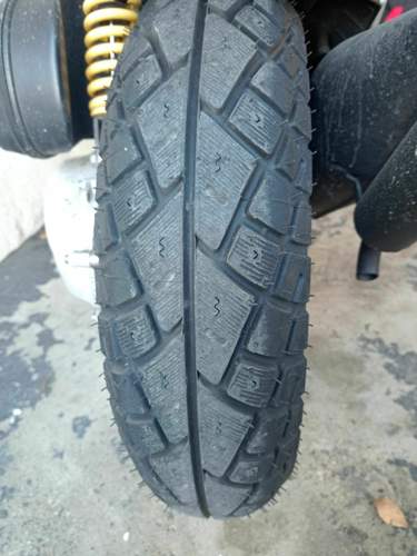

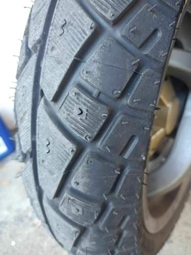

Hallo Tanja ,
Ich war gerade an der Garage und habe die Reifen fotografiert.
Hier sieht man das Profil.
Wie gesagt bezüglich Haltbarkeit etc kann ich noch nichts sagen.

Wenn die 'Riffelung' von 0,x mm nach ein paar 100 KM abgeraspelt ist, bleiben noch ein paar sehr wenige echte Lamellen.
Die sind aber zum einen falsch ausgerichtet und zum anderen mittig in den grossen Blöcken, somit unwirksam.
Lamellen müssen quer zur Fahrtrichtung sein und dann auch noch in Gruppen angeordnet damit der Gummi flexen kann und sich Kanten bilden.
Wobei die Mischung einen sehr hohen Anteil an den Wintereigenschaften hat,
Aber wenns Profil nicht passt hilft die Mischung auch nicht.
Frank

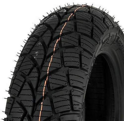

Klar, das Foto zeigt ja auch nicht den Lamellentyp vom K66.
Hier ist der Richtige:
Die wissen schon, wie man verdammt gute Reifen baut, bei Heidenau😉
K66 Version mit Lamellen
@Multitina habe ich auch nie behauptet 😉
Ich rede von den Heidenau K62 snowtex.
Diesen habe ich als Allwetterreifen gekauft.

Na der passt ja genau auf meine Beschreibung 😛
