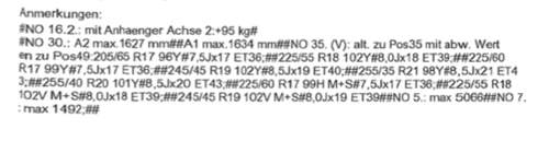

Hallo Kollegen, könnte mir bitte noch jemand sagen, welche Reifengrössen incl. aller Indizes für den A6 Avant sport 50 TDI quattro incl. Anhängerkupplung eingetragen sind? Ich brauche das für die Überprüfung der Eignung der Räder. Danke!!!
Bitte :)
35d72f0d-a9cf-4357-add3-a01379d99852
Danke!!!
