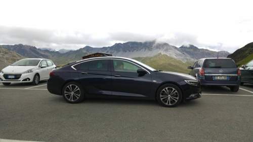

Ich fahre den Insignia Grand Sport und brauche Winterräder. Mein Auto hat diese 18 Zoll Räder (Teilenummer 39 076 883, Felgengröße 8½ J x 18 ET 49, Lochkreis 5 x 115). Ich möchte bei ebay Winterräder kaufen, diese sind aber etwas anders (Teilenummer 39 024 096. Felgengröße 8 J x 18 ET 40, Lochkreis 5 x 115). Kann ich die ET 40 Räder einbauen? Haben Sie ET 40 (oder weniger) Räder an Ihrem Auto installiert?
Danke.
20180722-120602
Sobald Daten von eingetragenen Wert abweichen muss man diese nachträglich eintragen lassen.
Meist sind ja 3 Felgengrößen erlaubt aber sobald Felgenbreit, Felgröße oder ET abweichen zum TÜV.
Wobei, ET40 gibt es auch Original. Daher sollte es keine Probleme geben.
Naja man kann aber auch nicht sagen alle die von Opel kommen sind automatisch erlaubt. Man sollte sich schon erkundigen! Nachher beim Unfall kommt das böse Erwachen (Kein Versicherungsschutz).
