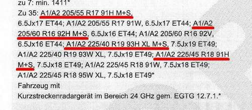

Bei der großen bremsanlage dürfen keine 17“ gefahren werden....immer schön das Kleingedruckte mit lesen 😉
In deinem COC Papier sollten auch alle Kombinationen vermerkt sein
@FrostschutzTrinker schrieb am 20. August 2019 um 09:19:47 Uhr:

Die freigegebenen Reifengrössen stehen im COC deines Autos. Es gibt genug Zubehörfelgen in diesen Grössen die eine ABE haben.
Angehängt das COC von meinem A200 AMG Line. Dort habe ich die Winterreifenmöglichkeiten rot markiert.
In deinem COC könnte das aber anders stehen.
A200
Und hier noch die ABE.
Weiß jemand, welche Modelle die größere Bremsanlage haben?
H.
Soweit ich das mitbekommen hab ab dem 220 mit amg line. Ich hab den 220 4matic und könnte auch 17 Zoll nehmen laut coc.
