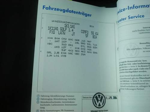

Vielen Dank für die Info! Das kann ich natürlich erst bei Übernahme feststellen, welcher PR Code verbaut wurde (bleibt nur noch die Frage, wo ich den Finde...). Ist auf den Rädern der PR Code ebenfalls notiert?
Bei der Übernahme solltest du eine Liste mit der Fahrzeug Ausstattung bekommen oder du musst diese anfordern.
Ein Teil der Ausstattung ist im Service Heft auf der ersten Seite hinterlegt. Aber nicht alles.
Auf den Original Felgen ist die Teilenummer Eingestanzt z.B. 7P6 601 025 und nicht der PR Code
Den PR-Code findest du im Serviceheft, auf den Rädern leider nicht.
Unten hast du ein Bild wie so etwas aussieht und hier wie man es entschlüsselt. Klick!

Werden da nicht inzwischen 868MHz-Teile verbaut? Die 315er sind jedenfalls nicht für den europäischen Markt.
Edit: 868 MHz wird bei den Sensoren scheinbar doch noch nicht verwendet.
Funktioniert definitiv nicht. Genau das war mein Problem als ich meinen neuen V8 bekam.
