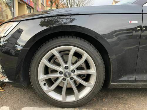

Meine Winterreifen:
Audi Felgen 8W0601025AD auf 225/45 R18
@urq schrieb am 27. Oktober 2019 um 16:16:28 Uhr:
Die Schrauben bei den originalen Audi Felgen haben einen Kugelbund,Zubehörfelgen meistens einen Kegelbund,allso schon die mitgelieferten Schrauben verwenden.
Der Vorbesitzer meinte, er hat das Set bei seinem SQ5 nicht benutzt. Das muss ja beim Radwechsel eigentlich auffallen. Danke nochmal!

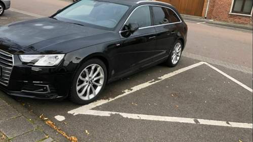

Bei mir kommen die originalen 18" Audi Alufelgen drauf mit Dunlop Winter Sport 5 in 245/40 97V XL drauf.
Bin noch am überlegen ob ich die Felgen schwarz matt Pulver beschichte und dann versiegeln lasse. Was meint Ihr?
20190316
Die habe ich auch - sind leider zu mickrig für den A/S4. In schwarz werden die noch kleiner wirken. Lieber nicht.

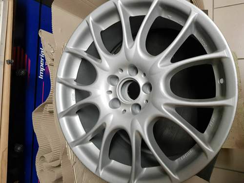

Habe jetzt ein Satz BBS CK1 in 19" geschossen, werde die sandstrahlen und pulvern lassen.
20190929
Ich würde sie so in silber lassen.
