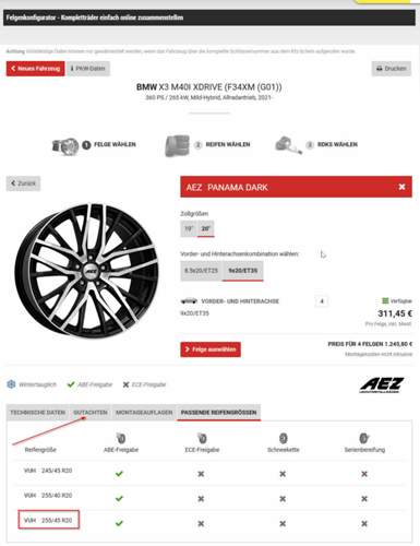

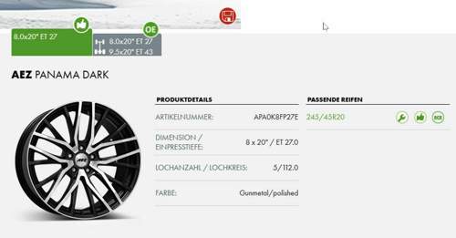

@ramgeist: kann man 255er fahren ohne Eintrag auf dem 40i?
Glaube nicht
245-45-20 sollte es sein, oder?
Habe die jetzt mit Winterreifen ausgestattet.
@Touranbert schrieb am 27. September 2021 um 18:56:29 Uhr:
Glaube nicht
Dachte ich eben auch.
@V64Motion schrieb am 27. September 2021 um 18:16:21 Uhr:

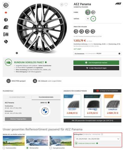

Und sogar ohne Auflagen für die Reifen.
Wobei ich erst aktiv werde, wenn der X3 zugelassen ist. Noch ist er nicht geliefert. Die Lieferanten haben zum größten Teil die neuen Modelle eingepflegt. Der Hersteller bietet einen eigenen Konfigurator an. Damit ist man auf der sicheren Seite. Die 255/45er Reifen sind auch preiswerter gegenüber den 245/40.
Die Herstellerseite
Auswahlmöglichkeit der Reifen zur Felge
Nochmals ein 2. Händler

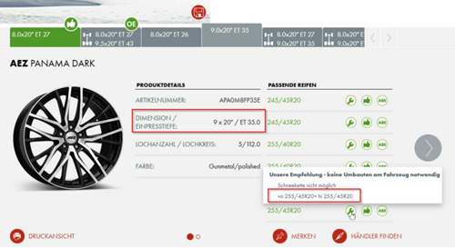

PS: Habe bzgl. deiner Reifenkombi auch schon Fehlinformationen im Netz von Felgen-Shops gesehen. Ich wundere mich über die Reifenfreigabe, da stimmt der zugelassene Abrollumfang doch niemals.

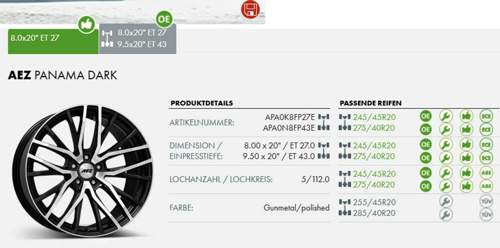

@Touranbert schrieb am 27. September 2021 um 20:45:21 Uhr:
Da bin ich voll bei dir. Die Infos über ABE und ECE sind ein reines Glücksspiel. Zur Sicherheit nutzt man die Infos auf der Herstellerseite, wobei auch dort Übermittlungsfehler passieren können. Hier habe ich jedoch 3 Felgen-Shops und den Hersteller mit gleichen Angaben.
Noch ein kleiner Nachtrag wegen der Bemerkung zum Rollumfang.
[list]
  • ]Mit der 8x20" ET27 und 245x45 vorn und hinten hat die Felge das ECE Gutachten.
  • Mit der 8x20" vorn und 9,5x20" hinten und Mischbereifung 245/275 hat sie ebenfalls das ECE Gutachten.
  • 57er Nabenabdeckung
  • [/list
ECE Gutachten 245/45 auf 8,0x20" VuH
ECE Gutachten 245/275 auf 8,0 u. 9,5x20"

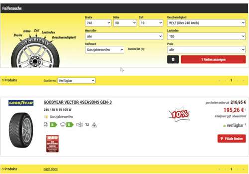

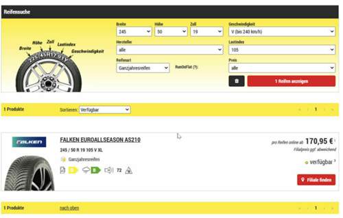

Vielleicht kann mir einer helfen, ich suchen Allwetter reifen für den X3 LCI durch M-Paket müssen es 19 Zoll sein
Ich hatte diese im Betracht gezogen, aber irgendwie hat die kein Händler Pirelli Cinturato P7 ALL Sea 245/50 R19 105H, hab nun bei reifen.com die Goodyear 245/50 R19 105W Vector 4Seasons GEN-3 XL FP 3PMSF, sind aber ohne RunFlat.
Habt ihr vielleicht noch alternativen?
Mit Ganzjahresreifen ist das Angebot überschaubar.
Mit Runflat keinen Treffer und ohne nur noch der FALKEN EUROALLSEASON AS210 -siehe Bild-
Und mit Geschwindigkeit W der GOODYEAR VECTOR 4SEASONS GEN-3 -siehe Bild-
und bei IDEALO habe ich auch den Pirelli gefunden.
