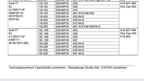

Edit: nochmal in der ABE geschaut. Und was ist das mit 135 KW bis 228 KW?
.jpg
Meine Teile Mann im AZ hatte dieses ausgedruckt, sollte deiner doch auch können.
Die einzigen mit 18 Zoll und Winter seien diese ganz unten (Maße), alles andere müsste eingetragen werden.
Ab 135kw bis 228kw passend

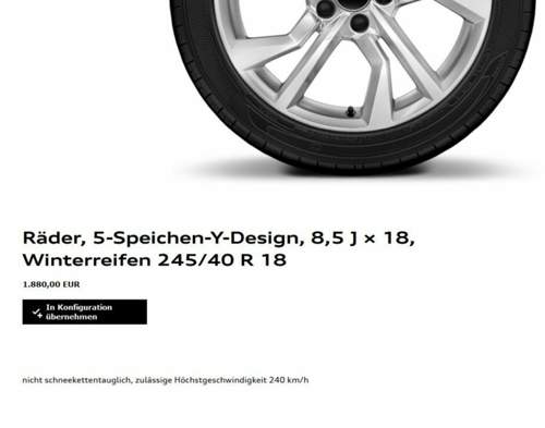

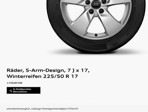

Laut Deinem angehängten Bild steht bei beiden Winterreifen "Schneeketten erlaubt".
Der Konfigurator der TT weist nur die 17-Zöller als schneekettentauglich aus.
Bei den 18-Zöllern steht dort exlizit "nicht schneekettentauglich".
17 Zoll:
https://www.audi.de/.../exterieur.html?...
18 Zoll:
Winterreifen scheint beim TT ein schwieriges Kapitel zu sein....
17"
18"

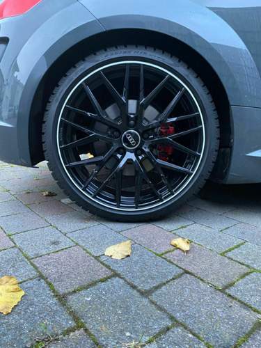

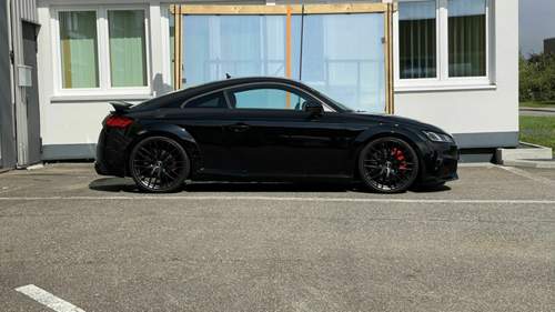

Bin jetzt verwirrter als vorher. Übrigens: die Bremse ist gut weit weg von der Felge. Das habe ich auch schon enger gesehen.

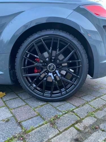

Habe mich jetzt für schwarz ohne Streifen entschieden. Bei den Streifen hat man das Gefühl die sind nochmal kleiner als die 19“ , irgendwie 18“. Kommt leider auf den Bildern nicht so rüber.;)
.jpg
Das kommt drauf an wie man die Felge betrachtet denn ich finde das sie mit Silber Rand größer wirkt, denn ich beziehe denn Rand mit ein. Du beziehst dich bei deiner Aussage nur auf den schwarz lackierten teil der Felge. Daher wirkt sie für dich kleiner.
