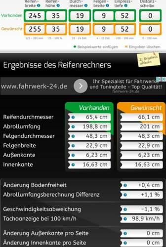

9x19 Et 52 vom tt 8j mit 255 35 19 passt ?
die passen grundsätzlich schon...stehen aber in der CoC nicht ausdrücklich drin.
ich glaube zu der Größe hatten wir schon mal irgendwo einen Thread. Es gibt für den 8J ein TÜV-Süd Gutachten hierfür.
Normalerweise nicht,mit der Werksfreigabe.Das sind dann 9x19 mit 245 35 19.
Von der Breite ist da kein Problem,was Du da fahren willst.Ob Du das so eingetragen bekommst ,eine andere Frage

Hier mal ein paar Daten
.jpg
@NSE_Hatzi schrieb am 1. November 2016 um 19:22:32 Uhr:
ja, ist problemlos machbar auf dem "Papier", hilft aber alles nichts, sofern kein Gutachten o.ä. vorhanden ist...
@karmer schrieb am 1. November 2016 um 19:39:24 Uhr:
Ja das Stimmt, wollte nur die Daten dazu liefern.
An einer Eintragung kommt man nicht vorbei
Das müsste ja eig reichen oder ?
Das ist eine Bestätigung von Audi über die max.Traglast der Felge.
Jetzt musst Du halt noch einen TÜV finden,der dir das per Einzelabnahme einträgt.
Bei mir in der Gegend schwierig,die meisten TÜV Prüfstellen bei uns tragen ohne Gutachten nichts mehr ein.
Aber grundsätzlich geht das schon,musst Dich halt mal umhören,welcher TÜV bei Dir in der Gegend Einzelabnahmen durchführt.
@Neccan...............vielleicht hilft dir das weiter, vgl. Anhang....
Besten Dank ! Werde den TÜV heut mal fragen 😉
