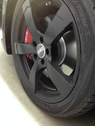

Welche 18" Felgen fahr Ihr auf euren TTS?
Meine aktuellen BBS SR in 8x18 ET 45 passt nämlich nicht über den Bremssattel vom TTS
Sind die DBV Torino 2 in 18 Zoll ET 48mm.
Musste aber Distanzen verbauen, da sie trotz ABE am Bremssattel vorn voll aufliegen...

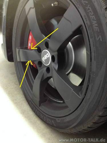

Hier auf die Speichen klebt sicher niemand Gewichte, bei deiner Beschreibung würde eine Platte auch nix
bringen :)
Image-1699765398878590489-7793481582391647079
Ja aber trotzdem liegt der Bremssattel voll an den Speichen an.
Jetzt suche ich eine 18 Zoll Felge die wirklich passt und auf der meine 245/40 passen ohne auf ET 35 zu gehen und die Radhäuser nacharbeiten zu müssen.
