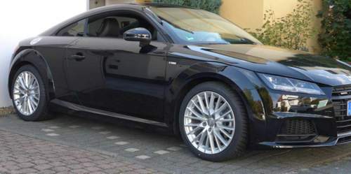

Ich möchte euch meine Winterbereifung zeigen: Es sind die Audi 19" Sport 5-Doppelspeichen-Design Felgen geworden auf Pirelli Sottozero 3.
Der Schnee kann also kommen. :-)

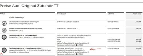

Es gibt zwei verschiedene 18-Zoll-Winterfelgen/reifen Kombinationen von Audi.
Die eine ist die im Konfigurator, darauf sind Dunlop Winter Sport 3D AO, 245/40 R18 97V, montiert. Diese sind laufrichtungsgebunden. Die habe ich mitgekauft, seit ein paar Tagen fahre ich sie und es fällt mir auf, dass sie lauter sind als die 18-Zoll-Conti-SportContact5-Sommerreifen.
( Winter-Aluminium-Gussräder im 20-Speichen-V-Design, Größe 8,5 J x 18, 1880.-Euro )
Und dann gibt es noch das Winterkomplettrad im 7-Doppelspeichen-Design. Das ist beschrieben in der Preisliste des Zubehörkataloges, im Katalog selbst ohne Abbildung. Die kosten etwas mehr - 4 x 510.- = 2040.
Darauf sind Continental Winter Contact TS 810 S AO, 245/40 R 18 97V XL, montiert.
EDIT: Siehe Bild
http://www.audi.de/.../TT_aoz_preisliste_1105.pdf
