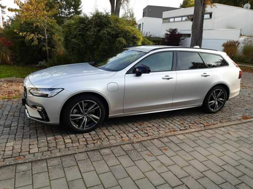

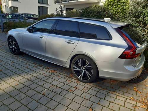

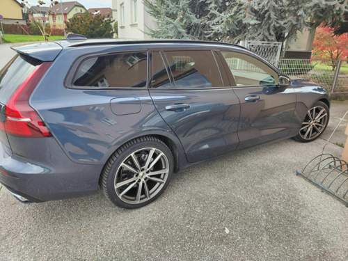

Also bei mir wird es wahrscheinlich folgende
AEZ North (1. Bild)
Oder
AEZ Tioga
in 19 Zoll. Kann mich aber noch nicht entscheiden. Finde die North Felge schaut sehr ähnlich zur Originalfelge, was meint ihr ?
LG Morph
Moin Moin.
Ja finde auch die North sehr ähnlich zur Originalen. Ich persönlich fände die Tioga schöner.
am 8. Oktober 2021 um 7:03
Ich hätte bei den north Felgen immer im Blick, dass sich die eine Seite (Bsp fahrerseite) vorwärts dreht und die andere Seite (Bsp Beifahrersitz) rückwärts dreht
