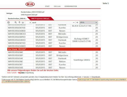

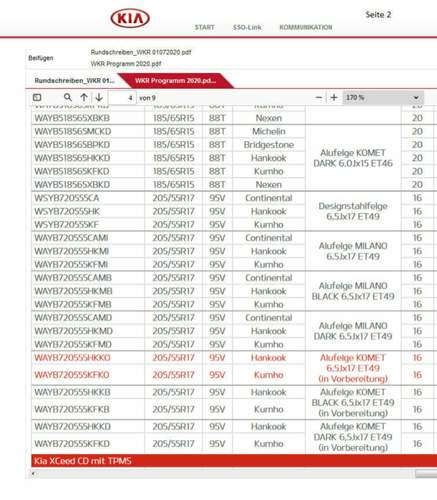

Siehe Vermerk Rundschreiben. Was Du für eine Orginal Bereifung Sommerräder ab Werk hast, weiß ich nicht.
Bild #210056872
Bild #210056873

in den Papieren zum Fahrzeug steht ganz genau gelistet, welche Felgen-Reifenkombis gültig sind. Bei mir steht eindeutig geschrieben, welche Reifendimension ich fahren darf; somit ergibt sich 17"; folglich Alu.
So MUSS meine Dream Team Edition auch im Winter 17", somit Alus, fahren. 15" Felgen sind nicht erlaubt. Eine andere Edtion hingegen darf 15" fahren, ich nicht. Es hängt also noch von der Editon des Fahrzeuges ab.
Also sehen was drinsteht. Überdies gibt es nur einige wenige 17" Alufelgen, welchen den Maßen entsprechen, Einpresstiefe insbesondere.

205/55 R 17 95 H XL
Vredestein Snowtrac 5
sind lieferbar. Wie Du siehst, ich benötige 17 ".

Welche Felgen Du brauchst steht in den Papieren zum Fahrzeug. Das ist für unterschiedlichen Stonic-Ausführungen ebenfalls unterschiedlich. Ich z. B. MUSS 17 " Alu im Winter fahren.
