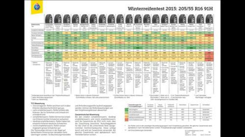

Gibt es irgendwo einen aktuellen WinterreifenTest für die 17'' 215er Standardgröße?
Bisher bin ich für diese Größe nicht fündig geworden.
@SCORELI schrieb am 6. Oktober 2015 um 13:48:43 Uhr:
Hier mal 16"
Das wäre dann die Reifendimension die für den Passat nicht zugelassen ist!?

Übrigens ist das Netz zur Zeit voll von aktuellen Winterreifentests. Einfach mal Tante Google nach "Winterreifentests 2015" fragen. Da findet ihr mehr als genug.
