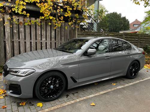

@birdyzero schrieb am 4. Dezember 2017 um 23:27:17 Uhr:
Mein G31 hat über den Winter die folgenden Schuhe an. Die Sommerfelge
gibt es als Vergleich zuerst:
Möge der Winter schnell zu Ende sein... ;-)

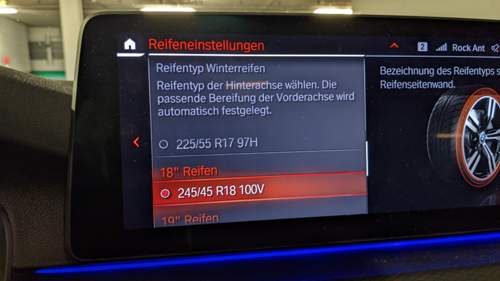

Wir haben heute von der Reifenfirma erstmals die Winterreifen montiert bekommen und ich hab etwas schockiert festgestellt, dass sie uns Blizzaks in 18-Zoll Mischbereifung raucgegeben haben, Mischbereifung ist aber im Reifenmenu für Winterreifen nicht auswählbar und im Zusalssungsschein ist die Dimension auch nicht drin. Mir sind auch als Winterreifen nur 245 45R18 100V rundherum bekannt - ist Mischbereifung in 18 Zoll bei M+S überhaupt zugelassen?
Weiters bleibt die Luftdruckmessung bei 19% hängen und dann sagt er Ruftdruck-Kontrolle ausgefallen.
Ich fürchte, die haben beim Reifenhändler mehrfach Mist gebaut.
Ok, Reifenhändler meint, Winterreifen Mischbereifung bei 18 Zoll ist erlaubt ("weil bei den eingetragenen Dimensionen ist egal, ob M+S oder nicht" - obwohl im Zulassungsschein Sommerreifen und Winterreifen gesondert angeführt ist.) - Im Bordcomputer kann ich jedenfalls bei Winterreifen keine 18-Zoll 275/40R18 einstellen, nur 245er rundum.
Auch im BMW-Reifenkatalog gibt es keine 18-Zoll Mischbereifung.
Ich habe jetzt vorn 245/45R18 100V M+S und hinten 275/40R18 103V M+S.
Dimension und Lastindex ist mit den Sommerreifen identisch, der Geschwindigkeitsindex ist niedriger.
Hat da jemand Ahnung und kann mir da weiterhelfen?

Was steht in deiner Zulassung drin als Maximale Achslast vorne/hinten? Mit Lastabschlag (91%) bei Index V tragen die Reifen vorn pro Achse 1456kg und hinten pro Achse 1592kg
In diesem Dokument ist die Dimension 275/40 R18 für hinten aufgeführt, wenn auch mit Geschwindigkeitsindex Y
https://www.bmw.de/.../G31_Reifenliste.pdf.asset.1619623688420.pdf
Danke!
Die Achslasten sind innerhalb dessen, was du angeführt hast.
Ich frag mich nur, warum man bei BMW keine 275/18 Zoll Winterräder kaufen kann, und im Bordcomputer bei Winterrädern auch nur die 245er rundherum angegeben ist.
Pxl-20221103
Gute Frage, bei AHK steigt die Anforderung an die Achslast hinten um 130kg. Steht zumindest bei mir in der Zulassung unter Punkt 22.
Evtl. auch bei größeren Motoren in Verbindung mit XDrive. Da gibt BMW vielleicht auch nur die Reifenkombinationen im IDrive an die alle Varianten erschlagen. Aber nur eine Vermutung meinerseits.

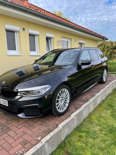

Wenn Du doch ein Auge auf Zubehör werfen magst: Rial x12 in schwarz auf meinem in 18 Zoll 245 rundum.
Die sehen den BMW 18 Zoll Felgen verdammt ähnlich…;-)
Eigentlich wollte ich nicht unter 19“, aber bei schwarzen Felgen ist es eigentlich egal, wenn ich mir das bei dir so anschaue.
Du hast auch Carbonschwarz korrekt?
Die Rial X12 gibt es auch in 19 Zoll, das sollte jetzt nicht das Problem sein 😉
