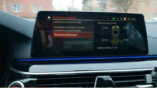

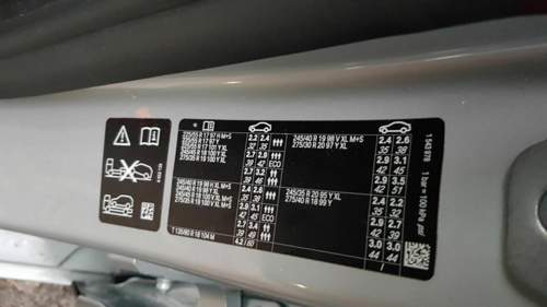

OK, danke. Und wenn ich mir jetzt die Vorgaben ansehe und mit dem IST-Wert vergleiche, dann brauch ich vorn 2,4 und hinten 2,6. Und der Solldruck hinten muss auf 2,6 angepasst werden.
20210106
20210106
Ja ist ein Winterreifen. Die Angaben in der Türe beziehen sich immer auf kalte Reifen. Nimm doch einfach die Sollwerte im Display, die berücksichgen sogas die momentane Reifentemperatur. Also bei dir 2,4 bzw. 2,7. Ich geb immer 0,2 bar zusätzlich, das akzeptiert die Anzeige auch :)
Genau so mache ich es auch.
Besser kann man es nicht machen.
Leichter Überdruck hilft auch gegen die RFT-Flankenprobleme/-defekte.

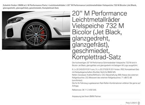

Habe bei dem Räderkonfigurator sehr schöne Felgen gefunden (732M jet black glanzgedreht) die ich gerne für die Winterreifen verwenden will. Aber wenn ich mehr Information über die Felge suche finde ich kaum etwas. Unter M-performance finde ich aber die Felgen aber die sehen da nicht gleich aus. Hat jemand vielleicht die Felgen schon?
