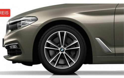

Habe mich für die V-Speiche 631 bicolor in 17 Zoll mit Dunlop 4D entschieden. Für den Winter aus meiner Sicht ausreichend. Jetzt muss nur noch das Auto mal vom Band fallen :-)
V Speiche 631
@Schelper schrieb am 7. Dezember 2020 um 18:51:16 Uhr:
Du hattest ja, wenn ich mich recht erinnere, einen relativ vollen 520d bestellt. M Sportbremse mit dabei? Dann würde es nicht passen ;)
Die M-Sportbremse braucht erst ab den 40er-Motorisierungen aufwärts eine 18 Zoll-Felge.
Bei den kleineren Motorisierungen passen auch 17-Zöller (auch beim LCI).
40d und i haben ab Werk eine 348x36 Scheibe verbaut, mit M-Sportbremse eine 374x36.
20 und 30d & i haben immer eine 330x24 verbaut, auch mit Sportbremse.

Gerade beim 530d LCI gemessen. Die Scheibe vorn hat bei blauer M-Sportbremse 374mm. Da geht nichts mit 17“ Felge.
Dachte ich es mir. Das gleiche Thema wie beim F31... alle haben gesagt 17 passt auf die blaue M Bremse. Sogar der Händler. Erst als die 17“ dann drauf sollten wurden lange Gesichter gemacht. Passte natürlich nicht.
Ich hatte den 330xd F31 aus 2013 4 Jahre lang mit der blauen Sportbremse und mit den von mir vorn Anfang an gehassten 17-Zoll-Sottozero-Pirellis im Winter. Denke, du hast da falsche Infos und dein Händler hat sich umsonst gewundert. Schleifgeräusche hab ich jedenfalls nie gehört und ich nehme an, die Alphabet weiß als Leasingfirma, was als Reifendimension auf ein Auto passt.

Nope, auch der pre-LCI 530d hat vorne 348X36 und hinten 345X24.
Die M-Sportbremse ist quasi immer die "blaue" Version der nächstgrößeren Bremse. Da 520d und 530d die gleiche Bremse haben, nimmt es sich für den 520er nix.
17 Zoll passen wohl grundsätzlich schon, manche Zubehörfelgen aber wohl nicht.
Mangels 520d mit bzw. 530d ohne Sportbremse kann ich das aber nicht testen.
