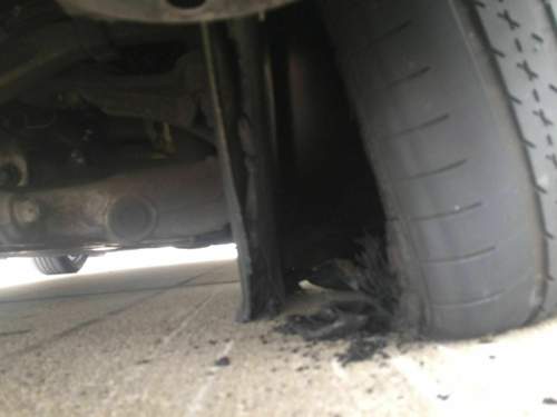

Habe ich mehrfach in andern Postens beschrieben. In kürze:
1. RFT hat viele Nachteile, insbesondere, dass bauartbedingt häufiger am Übergang von den steilen harten Flanken zur Lauffläche das Material stark beansprucht wird und ein Defekt auftritt, gerne wohl an der Innenfläche. Hatte mein F11 auch, nach 3 km war da Ende, von wegen 80 km. Siehe Bild.
RFT poltern und rumpeln, unkomfortabel.
2. 19“ sind bei meinem G31 mit adaptivem Fahrwerk + Eibach pro + non-RFT optimal: etwas härter in adapt.-Stellung, nicht so weich wie normal, aber keine Komforteinbuße wegen non-RFT, deutlicher Fahrspassgewinn. Hat mit WR nichts zu tun.
Zudem sieht man den Reifen noch/ nicht zu flach.
Ggf. auch Gewichtsvorteil und damit Dynamikgewinn.
Wollte in Corona-Zeiten schnell auf non-RFT Wechsel, und meine Wunschfelge war nicht lieferbar. Habe einfach nach 10tkm auf die 664M montieren lassen.
3. s.o. 20“ als non-RFT seiein nach Aussage einer hier im Forum nicht unkomfortabler als 18“ mit RFT. Werde es ggf. für die Winterreifen testen.
Einfach mal suchen nach meinen Beiträgen.
Defekter RFT

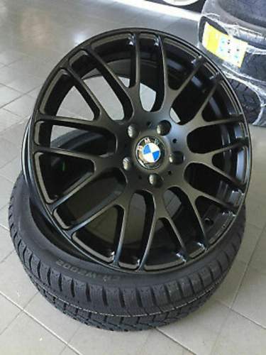

Wenn einer Interesse an meinen Winterrädern Platin P 70 19 Zoll in schwarz matt, passend für den 5er G30/31 hat, unbeschädigt bitte PN an mich. Vier Räder mit 245/40 R19 runflat Pirelli Sottozero. Profiltiefe müsste ich messen, vermute so zwischen 5 und 6 mm. Drei Winter damit gefahren. Bild ist nur exemplarisch.
