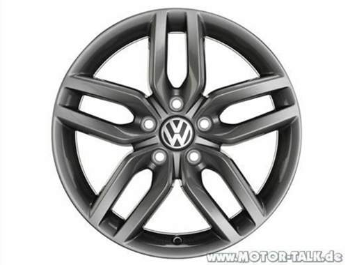

Die 17" Helix Felgen habe ich auch auf dem Radar.
Ich überlege aber, ob ich doch günstigere Zubehör-Felgen nehme. Die Borbet V (in anthrazit oder silber, 7x17 ET40) gefallen mir, sind mit den Serienschrauben zu befestigen und kosten weniger als die Hälfte.
Ja bei den " Helix" muss man hinsichtlich des Preises von 220€/Felge schon schlucken.
Hab mir heute einen "Tritt" gegeben und die "Helix" in 17' anthrazit geordert

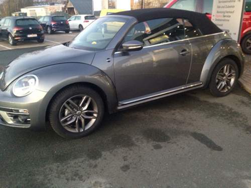

Hallo zusammen, auf unserem Cabrio haben wir die Twister Felgen drauf. Fährt die jemand auch über den Winter?? Und passen die Radbolzen der Twister Felge zu den Winterrädern mit Stahlfelgen die man bei VW ab Werk mitbestellen kann?? Ach ja, Fahrzeug ist ein Beetle Cabrio 07/17.
Originalräder haben die gleichen Rabschrauben egal ob Stahl oder Alu.

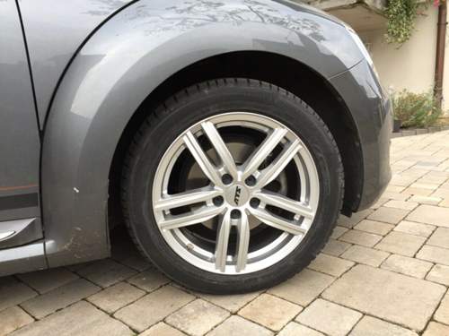

Nun, ich habe mit meiner Frau zusammen nach Felgen für Ihren Beetle geschaut.
Ihr gefallen ATS Antares polar-silber.
Die gibt’s in 7x17 ET43.
Lt. Gutachten zur ABE Nr. 50235 - Anlage 2 zum Gutachten Nr. 55050015 (1. Ausfertigung) sollten diese beiden Reifengrößen passen:
Mögliche Reifen: 215/50 17 oder 215/55 17.
(Gutachten zur ABE Nr. 50235 - Gutachten Nr. 55050015 (1. Ausfertigung))
Reifen sollen sein:
ContiWinterContact TS850P FS XL 95V
Die 50er Höhe weicht dann 3% ab, ist aber im felgenoutlet.de mit Conti Reifen 100€ billiger.
Die 55er Höhe weicht nicht ab.
Hm, welche Größe nehmen wir? Ich tendiere zum günstigeren 50er Reifen.
Lese ich das in der ABE richtig, dass die abweichende Reifengröße NICHT eingetragen werden muss?
Soweit ich das sehe, kann ich auch hier die Serienschrauben verwenden (S03: Serienschraube M14x1,5; Kugel d=26 mm; Schaftlänge 27,5mm).
Danke für's Lesen und Schöne Grüße,
Klaus.

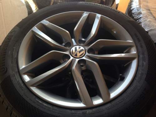

So, meine Helix 7x17 (anthrazitgrau) mit Conti WinterContact 215/55 R17 sind da...
passen echt gut zur Wagenfarbe "platiniumgrey"

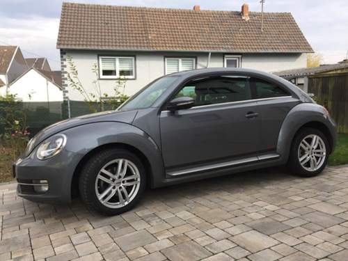

Hallo zusammen!
Am Wochenende hat der Beetle meiner Frau neue Alu-Kompletträder bekommen.
7x17 ET43
215/50 17 95V XL
Nicht ganz so schön wie die Sommerräder (was ja irgendwie klar war/ist) aber für'n Winter wirklich sehr ordentlich.
Für die Nabenabdeckungen habe ich noch "VW"-Aufkleber.
PS: Die würden optisch sicher auch gut auf meinen GTD passen! 😁
Schöne Grüße,
Klaus
