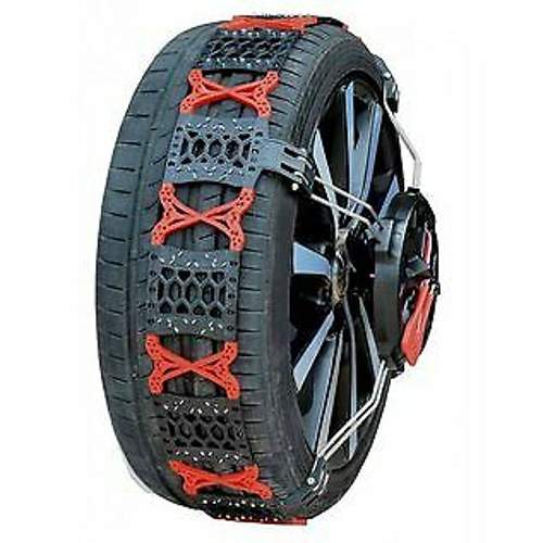

Ich meine nur, wann brauchst die Schneeketten?
Würde mir lieber schönere Räder holen, anstatt der Schneekettentauglichkeit.
Man fährt dann ein halbes Jahr mit den hässlichen 18ern herum.
An den Fragesteller, wie oft brauchst Schneeketten?
Im übrigen gibt es Schneeketten für 20 Zoll.
Wenn du normal fährst schleift da auch nichts beim Allroad.
Kontrollieren kann das eh niemand, das es so nicht geprüft wurde.
Ist doch eh nur sehr temporär, bzw. Nur bergauf/bergab.
Übrigens bei den 18ern darf auch nur Schneekette vorne montiert werden.
In manchen Skigebieten gibt es im Winter Kettenpflicht. Da interessiert es niemanden, ob Du Allrad hast. Ketten immer auf die antriebsachse, bei Allrad vorne montieren.
Hab Mal auf Schotter eingelenkt und bischen zu viel Gas geben, das Heck kam sofort. Und dann bei Schnee nur vorne mit Kette?
Natürlich. Es sei denn, deine Hinterachse lenkt mit.... 😉
