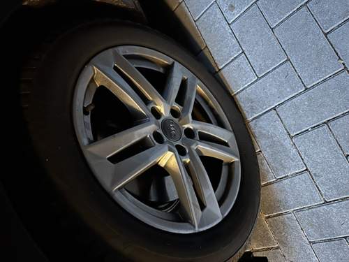

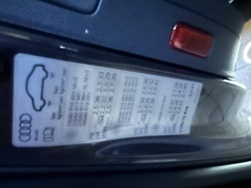

Ich fahre Bridgestone Blizzak (siehe Bild) bei 2,2 und 2,0 (siehe Bild)
Edit: Ups, 90Grad Drehung drin??
