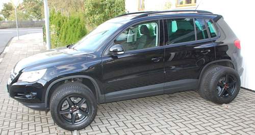

Hab sie gerade mal vors Auto gestellt, mir gefällts.
Die Zentrierringe sind aus Kunststoff und gehören zum Lieferumfang (zumindestens bei mir).

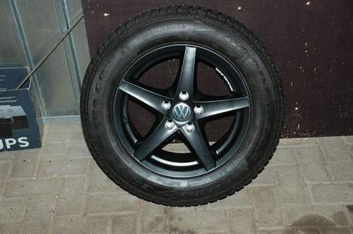

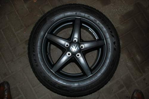

......jetzt mit VW-Kappen. Ist aber ein teurer Spaß, die vier Kappen kosten fast 70,-€
