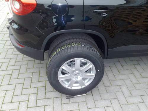

Wie gesagt, ich bin bei 215/65 R16 geblieben (die stehen im Schein) und sind natürlich kein Problem. Dazu Borbet CC 7X16 und es passt!
Bild kommt noch, wenn die Felgen diese Woche drauf sind.

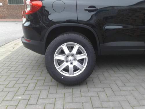

Ich werde mir wohl Dunlop Winter Sport 3D 215/65/16 auf Rial Flair holen, die kosten zwischen 190,00 und 200,00 € pro Rad.
Gesagt, getan! 190,00 € pro Rad. Und die original VW-Radbolzen passen auch.
Siehe Foto.
