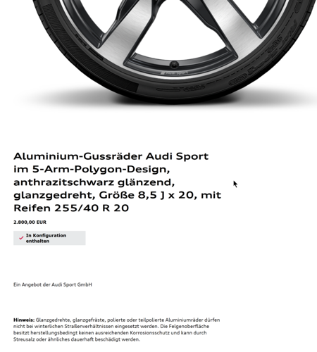

@esco215
Teilpolierte Felgen halte ich im Winter für ungeignet. Audi weist auch im Katalog bzw. Konfigurator explizit darauf hin. Wegen Leasingrückgabe dürfte eine salzzerfressene Felge da schon ein Problem darstellen
Hinweis: Glanzgedrehte, glanzgefräste, polierte oder teilpolierte Aluminiumräder dürfen nicht bei winterlichen Straßenverhältnissen eingesetzt werden. Die Felgenoberfläche besitzt herstellungsbedingt keinen ausreichenden Korrosionsschutz und kann durch Streusalz oder ähnliches dauerhaft beschädigt werden
Aus dem Konfigurator

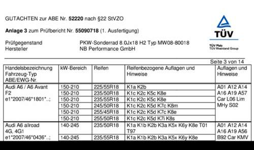

Hallo ich habe einen Audi A6 C8 3,0 Tdi.
Ich habe mir Winterkompletträder gekauft:
4 x Winterkompletträder Damina DM05 8x18 et25 5x112 schwarz glänzend + 245/45 R18 Winterreifen
Lieferumfang:
4 x DM05 Winterkompletträder inkl. 245/45 R18 Winterreifen
Jetzt hatte ich ärger mit dem Tüv weil diese Winterkompletträder keine ABE haben.
Nach nervigen Austausch mit dem Verkäufer der kompletträder(Ebay) habe ich ein Gutachten bekommen.
Laut dem Gutachten ABE sind die falschen Reifen aufgezogen.
Der Händler hat trotz der Durchgabe von Hsn und tsn klar einen Fehler gemacht.
Auch ich war da zu blauäugig und hätte mich viel mehr drum kümmern müssen.Vertrauen ist gut kontrolle besser.
Jetzt bietet er mir an ,das er die Winterreifen Abholt und die Richtigen Reifen montiert.
Das sind dann 245/50R18
Im Moment sind noch 245/45R18 drauf.
Hier mal ein Ausschnitt von der ABE.
Frage an euch :
Ist diese ABE so richtig?
245 /50 R18 ?
Der Tüv meinte zu mir das nicht nur die falschen Reifen montiert sind sondern auch die Felgen so nicht erlaubt sind und selbst wennn ich jetzt 245/50r18 reifen montieren würde,
Müsste ich wegen der Felgen noch Karosserie arbeiten vornehmen lassen.
Der EBAY händler meint aber das es reicht die reifen zu tauschen.
Ich wäre dankbar wenn ihr nochmal euren senf dazu gibt.
Ich kaufe so schnell keine Reifen mehr im Internet...super nervig und never ending Story

Abe 245/50r18

Bei 18 Zoll sehe ich grundsätzlich kein Problem. Die 50 könnten aber vielleicht ein Problem sein.
[Von Motor-Talk aus dem Thema 'Frage Winterkompletträder' überführt.]
Wenn der TÜV dir schon sagt, dass auch die Felgen nicht erlaubt sind, dann wird das schon stimmen. Das kann schon an der ET25 liegen. Original ist wohl ET39. Zumindest bei meinen originalen 8x19 ist die ET=39mm. Also sollte auch bei den 18er Felgen eine 39er ET normal sein. Das kann aber auch noch an einer zu niedrigen Traglast der Felge liegen. Wenn der Verkäufer dir kein Gutachten von den Felgen für dein Auto liefern kann, würde ich die Räder klar zurück geben.
Ich würde eh für Leute, die sich wenig mit dem Thema auskennen, empfehlen originale Felgen/Räder zu kaufen. Meine Winterräder habe ich auch über ebay gekauft. Wenn man genau weiß, was man fahren darf ist das eigentlich kein Problem.

In dem Auszug deines Gutachtens sind die Auflagen mit den Codes geschrieben, am Ende des Gutachtens steht doch dann, was sie jeweils bedeuten
Ich hab mal nach den beiden letzten Codes gesucht, da müssen die Radausschnitte erweitert werden
