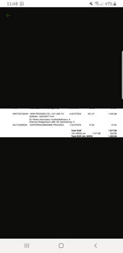

meine Frau bekommt im Februar ihren neu bestellten ProCeed GT.
Jetzt brauchen wir Winterräder u. ich wollte fragen, ob die Räder/Reifen vom Vorfacelift passen.
Wir haben nämlich ein privates Angebot bekommen.
Die Dimensionen sind 225/45/R17 91H auf Kia Felgen.
Ich hab Euch mal ein Bild reingestellt.
Ich gehe bis jetzt davon aus, dass die passen müssten und hoffe nicht, dass der Lochkreis o.ä. geändert wurde:)
Danke für Eure Mühe!

Aufn GT gehen keine 17 Zöller, min. 18 Zoll. Aber sonst passen die vom VFL auf'n FL
225/45/R17 passt und geht mit Felgen 7Jx17 ET53
Themenstarteram 27. Oktober 2023 um 10:06
So, jetzt hab ich zwei verschiedene Antworten:)
Steht ja auch im Text auf dem Bild: für GT-Line !!
Passen als 17 Zoll nicht auf den GT ,da gehen wie schon geschrieben nur 18 Zoll oder größer !
Themenstarteram 27. Oktober 2023 um 10:09
Viell. hat ja jemand seine CoC Papiere zur Hand u. kann mal reinzuschauen:)
Im COC des GT's stehen nur 18 Zoll mit 225/40 drin
Es passt und KIA hat dafür sogar ein Freigabedokument, mit den von mir geschriebenen Maßen... gibt's sogar hier im Forum verlinkt! Die Suche hilft

Es gehen nur 18 Zoll beim GT weil die Bremsen vorne größer sind als beim GT-Line.

GT ab 18 Zoll aufwärts..der hat 320 er Bremsscheiben...kleiner passt nicht.
Bei kfzteile24.de wird die 320mm Bremsscheibe für den GT mit "Bremsengröße 17" betietelt.
