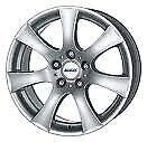

Habe mir gestern neue Winterräder für meinen E90 325i bestellt, sie sollten nächste Woche beim Händler eintreffen!
Es handelt sich um Alutec V 8Jx17 mit Hankook Icebear W300 225/45 R17 94 V
Jetzt stellt sich mir die Frage, muss ich die Reifenkombi eintragen lassen weil in meinem Schein stehen 16 Zöller , die ich aber nicht haben wollte!
Werde die direkt montieren lassen , sind dann auch noch längere Radschrauben fällig??
Hoffe mir kann jemand helfen der die gleichen Maße bzw. Kombi fährt!!
Danke im Vorraus Gruß Daniel

Must mal schauen was bei den Felgen dabei ist... sind ja keine Original bmw felgen.
Ich vermute mal du wirst eine ABE mitführen müssen.

original (und für den Typ freigegeben) = Plug & Play
Drittanbieter (wie deine) = Bestenfalls ABE (Allgemeine Betriebserlaubnis), einfach diese dann im Handschuhfach mitführen... Sollten nur irgendwelche Gutachten vorhanden sein, müssen diese noch abgenommen und eingetragen werden.
Der Türholm ist nur zum ablesen der Luftdrücke geeignet.

Da steht auch welche Rad-Reifen Kombi man fahren darf !! Naja sehe ich ja was dabei ist!! Hoffe da ist ne ABE dabei , das ist mir vorhin erst eingefallen !! Hab mal auf der HP von Alutec geforscht aber nicht richtig schlau geworden!!

Welche Einpresstiefe hast du den gekauft??
ET 35

Die Felgen müssen m.E. beim TÜV/Dekra eingetragen werden. Es müssen wenn ich das richtige Gutachten gelesen habe, längere Radschrauben benutzt werden.

Dier erlaubten Größen stehen nicht im Schein sondern in der EU-Zulassungsbescheinigung (CoC), diesem eher unscheinbaren schwarz-weissen Blatt in A4, was zum Fahrzeug gehört. Die Reifen- und Felgengröße ist auf dem E90 Standard und kein Problem, die Felge muss aber die richtige Einpresstiefe (34) haben, die steht auch im CoC. Eine ABE natürlich auch noch, da sie nicht von BMW ist.
Die erlaubten Größen stehen aber auch in der Fahrertür am Rahmen eigeschlagen.
Für 225 45 17 ist die Felge 8x17 mit ET 34 erlaubt,allerdngs nur Bmw Original.
Deine Zubehörfelgen mußt du leider eintragen lassen soweit keine ABE für dei KFZ dabei war.
