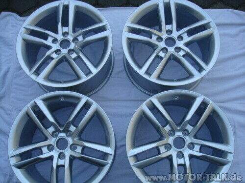

Was ist das für ne Felge ?
Aaaaaaa die !
Original Audi Alufelge 9J x18 H2 ET 52 Audi TT
Ist die 18er vom TTS, glaube nicht, dass sie passt 🙂
Kommt wohl auch nicht am Bremssattel vorbei.
Du brauchst DIE:
9J x 18 H2 ET 52, Audi Teilenummer 8J0 601 025 AN.
Sind die originalen vom RS 18Zoll.

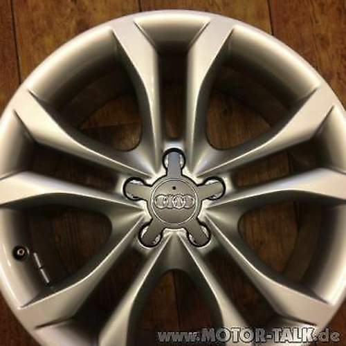

203897163-w500
Was sollte man also kaufen?
Nur Originale?
Gibt's Empfehlungen?

Post oben, dann noch die aufgeführte Bereifung und gut.
Oder auf die gelieferten 19Zöller einfach WR aufziehen 🙂
