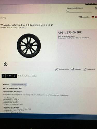

So sehen übrigens die 10-Speichen VOX-Winterräder (255/45 R20) von AUDI in Silber aus. Die Conti Winter Contact TS850 sind übrigens sehr laufruhig.
Danke für das Foto! Dann ordere ich die auch gleich mal. Sehen echt gut aus und von der Größe ja auch i.O.
Gilt eigentlich die 36 Mon. Garantie für Continentalreifen bei der "Audi TopCard" auch für mitbestellte Wintergummi's oder nur für die originalen Sommerreifen ( falls vom Werk Conti montiert sind ) ?
Hab sie in Schwarz bestellt ( passen in der Farbe besser zum Blauen ;) )

Weiß ich nicht - ich habe die Winterräder nachträglich separat bestellt.

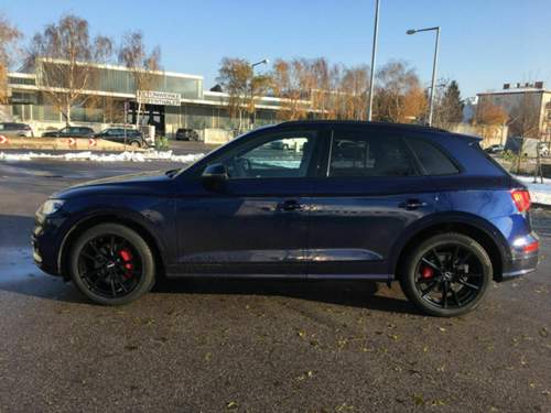

Gerade die Felgen aufgezogen. Passen echt gut zum SQ5, wobei ich sie gerne einen Ton dunkler hätte (z.B. Graphit).
Für EUR 1200 gehen die 20 Zoll VOX-Winterräder auch noch (für original Audi Felgen).

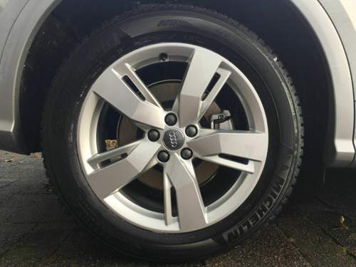

Hab gestern auch auf meine Felge Winterreifen gezogen. Habe die Michelin Latitude Alpin LA2 gewählt. Fahren sich sehr angenehm.
Wer trotz falscher Jahreszeit schon Interesse an meinen nun nicht mehr benötigten Sommerreifen (auch 235/55 R19) hat kann sich für mehr Infos einfach melden.
