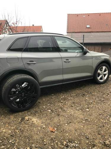

Hallo zusammen, ich habe eine Veränderung an meiner Kuh durchgeführt. Ich denke mal jetzt kann sie sich sehen lassen. Meine Veränderung und meine Gedanken dazu hier im Video zu sehen, danke für euren Support https://youtu.be/XxAVyOTxUH0

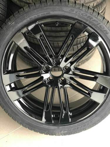

@ga.projects schrieb am 18. Januar 2019 um 17:59:52 Uhr:
Gebe Dir Recht das auch im Winter 21 Zöller super aussehen, ich fahre seit 4 Jahren damit. Wegen Korrosion habe ich bisher überhaupt keine Probleme, meine sind im Original poliert und nicht nachlackiert. Sehen aus wie am ersten Tag. Bin mir nicht sicher ob eine nachträgliche Lackierung nicht sogar anfälliger ist, da bei kleinen Beschädigungen Feuchtigkeit unter den Lack kommen kann.....
Grüße Michael
@MB-74 schrieb am 5. Februar 2019 um 20:28:33 Uhr:
Grüße Michael
Ich werde sorgfältig auf die Räder aufpassen, dann hab ich hoffentlich keine Probleme mit der Pulverbeschichtung. :-)
Sehr cool.
Hat die Lackierung eine leichte Orangenhaut oder liegt das am Schein des Foto‘s?
@bmw-er schrieb am 6. Februar 2019 um 23:42:43 Uhr:
Sehr cool.
Dankeschön, nein die sind in Schwarz Hochglanz
