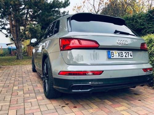

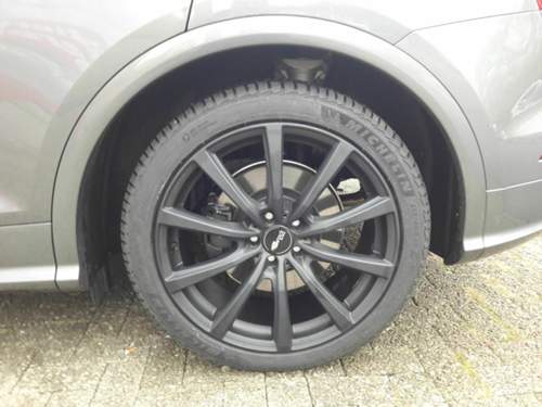

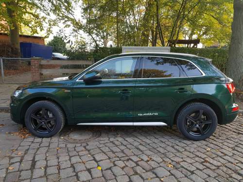

SQ 5 FY mit
Brook B32 in schwarz matt:
8,5 × 20 LK5/112 ET40 mit
Michelin Alpin 5 255/40 R20 101W
mit ABE, keine Abnahme erforderlich.
Bei den Felgen auf ET40 achten.
Die 255/40 Reifen haben einen deutlichen Preisvorteil ggü. 255/45 und auch 235/45.
20181018-171425
20181018-170851
Hatte auch die Brock in engerer Wahl.
Konnte mich aber letztendlich nicht mit dem Mattschwarz anfreunden, da das Optikpaket inkl. Spiegelkappen mit Glanz entgegensteht.

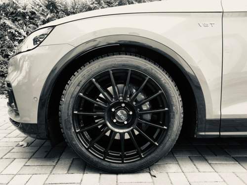

Michelin 255/45-20
-Spurverbreiterung vorne 10mm hinten 15mm
Img-5688
Das sind meine Sommerfelgen. Habe Zweifel ob diese 100%ig für Winter geeignet sind

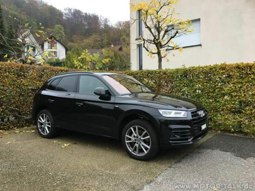

Da ich hier im Thema leider nur Bilder von einem silbernen Q5 mit originalen Audi 10-Speichen-Vox-Design Winterfelgen finden konnte - zufällig jemand hier, der selbige auf einem schwarzen / mythosschwarzen Q5 hat?
Falls noch jemand die Kombination interessant findet:
Img-0459

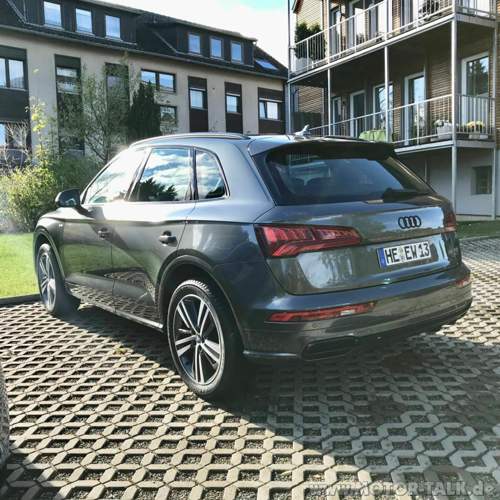

Soooo, jetzt auch ich.
OZ 8,5x20 ET35
Michelin Lattitude Alpin
245/45
Alles ohne Eintragung mit Schneeketten Freigabe.
Allerdings sollte ich ihn dafür hochfahren.
