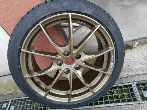

Für meinen Reed Blue Metallica GTI grade die Winterräder geholt.
Sparco Trofeo 7,5x17 mit Dunlop Winter Sport4D
Händler hat grade mitgeteilt Auto geht Montag in Produktion.
20181121-152824
20181121-152831

@MarkiMark69 schrieb am 21. November 2018 um 16:16:06 Uhr:
Winterräder da Auto fehlt noch.
Du verwendest ja auch Gummiventile...
Hab ich auch gemerkt. Hat mir der Händler so verkauft. Bin morgen bei ihm und weder wegen Austausch fragen.
Da Kauft man beim Fachhändler und dann sowas.

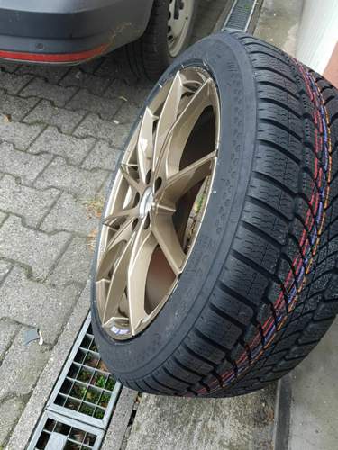

Hi!
Hier zwei Fotos von der VA und der HA mit Felge plus WR.
Gruß Dagobert.
20181123-102931
20181123-102923
