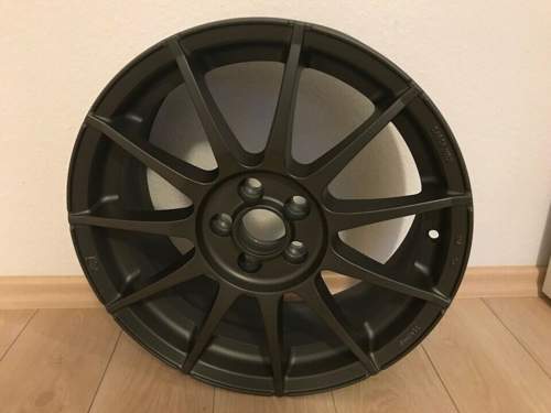

Hier noch Bilder der MSW 85. Felgen stehen nicht nach außen, am Wochenende werden die Reifen aufgezogen, non schon gespannt wie es bei meinem schwarzen GTI aussieht.
Nabendeckel hat 62mm Außendurchmesser, da finde ich keine bei VW 🙁

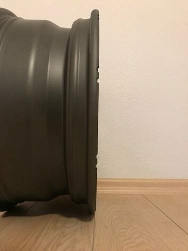

Ergebnis ist:
Hersteller tauscht die Felge nicht , weil das nur der felgenverkäufer beantragen kann —>
Felgenverkäufer kommt nicht dafür auf bzw. Nimmt die nicht zurück,weil —>
Reifenmonteur (reifen habe ich woanders online bestellt) den reifen montierte ohne Meldung/Klötze richtig aufmachen.
Schwarzer Peter ist somit bei mir gelandet und —> niemand anders ist schuld,ergo selbst schuld

Ergebnis ist:Hersteller tauscht die Felge nicht , weil das nur der felgenverkäufer beantragen kann —>
Reifenmonteur den reifen montierte ohne Meldung/Klötze richtig aufmachen.
Nicht nachvollziehbar - der Händler verweigert Nachbesserung/Tausch, weil sein Monteur beim Montieren nicht bemerkt hat, dass etwas nicht passt und Du akzeptierst das 😕🙄
Dich hätte ich auch gerne als Kunden 😉
