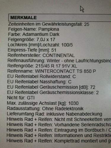

Sind die Pamplona (per ABE) für den Polo GTI freigegeben?
Hatte die anfangs nur für den Polo gesehen, und aktuell finde ich die nur noch auf der Österreichischen VW Seite.
Die Pamplona sind nicht für den GTI freigegeben!
Hier noch mal schriftlich
@yogi1404 schrieb am 13. Oktober 2018 um 11:31:29 Uhr:
Prima, danke!
Hab sie jetzt auch grad gefunden - der Haken bei Modelljahr 2017 war die Ursache - Ich hatte nur 18 gesetzt.
Ja wenn die so explizit nicht für den GTI freigegeben sind läuft das - wenn’s überhaupt (von der Bremse her?) passt - bei der Felge dann auf eine Einzelabnahme raus.
Die Pamplona ist eine 7x17ET51.
Die 17Zoll Milton Keynes für den GTI ist ne 7,5x17 ET51
Wird mit der Bremse zu tun haben
Mittlerweile gibt es auch eine ABE für die AEZ Steam graphite in 7,5x17 und ET51 ohne Auflagen für 215/45/r17:
https://acm.alcar-wheels.com/.../create_pdf.php?...
Leider gibt es die momentan nur bei Shops in Tschechien für umgerechnet 125€ das Stück. Das wären mit den Abmessungen aber definitiv meine Favoriten sobald in Deutschland verfügbar
Muss man halt per Einzelabnahme eintragen lassen , ist aber kein Problem. Sieht meiner Meinung nach am besten aus. Habe letztens ein Video gesehen von einem GTI mit den Pamplona Felgen wo die vom Werk aus drauf waren. https://youtu.be/cwqDGkm3Bro

@yogi1404 schrieb am 13. Oktober 2018 um 11:44:56 Uhr:
Die Bremsen können es nicht sein, da in der Schweiz die Pamplona Felgen für den GTI angeboten werden.
Kann ich bestätigen, habe für meinen GTI die Pamplonas bestellt und die werden nächste Woche drauf montiert. Die sind schon seit Anfang des Jahres im Angebot für den GTI, wenn die nicht passen würden hätte man das wohl schon vor einiger Zeit gemerkt.

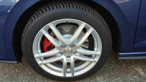

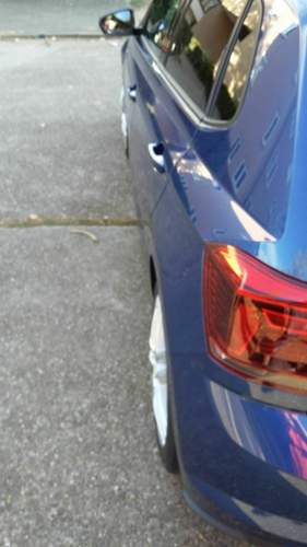

Bitte schicke Bilder von deinen OZ Leggera HLT in Grigio Corsa, da ich mir diese Felgen auch bestellen möchte.
Dezent TZ 17 Zoll
Img-20181015-wa0000
Img-20181015-wa0001
Img-20181015-wa0002
